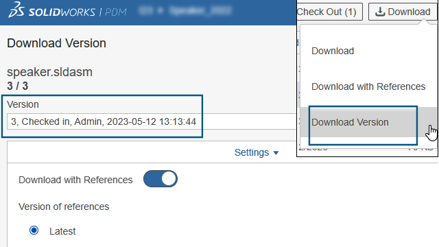

下載 Web2 中檔案的特定版本 SOLIDWORKS PDM Web2 讓您下載檔案的特定版本及其參考。 您無法在單一操作中選擇並下載多個檔案。 下載版本對話方塊讓您選擇要下載的版本和設定。若要存取此對話方塊: 在檔案清單中,選擇一個檔案: 較大螢幕配置。按一下下載 > 下載版本。 小型螢幕配置。觸控下載,然後觸控下載版本。 目錄 下載版本對話方塊 您可以使用下載版本對話方塊下載檔案及其參考的特定版本。 下載版本對話方塊 - 小型螢幕配置 您可以使用下載版本對話方塊下載檔案及其參考的特定版本。 上層主題SOLIDWORKS PDM
