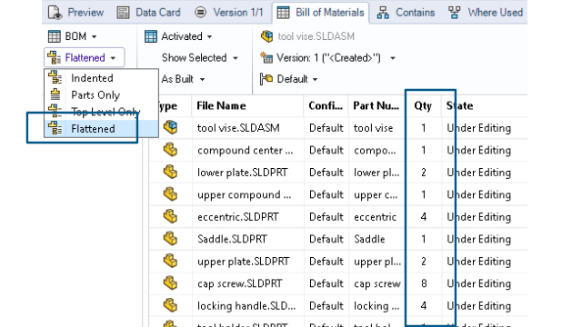

零件表 (BOM) 視圖 - 展平類型 (2024 SP2) 在 SOLIDWORKS PDM 檔案 Explorer 中,在零件表標籤的 BOM 視圖中,您可以使用新型的展平 ,檢視產品結構中存在的零組件所需總數。 此選項可節省計算零組件總數量的時間與精力。 展平的 BOM 視圖會顯示: 以零組件清單的格式顯示產品結構,而不縮排。 如果零組件位於產品結構的多個層級,則只會顯示一次。 透過在各層級增加數量,以顯示零組件數量。 在桌面用戶端和 Web2 中檢視經計算的 BOM 時,可以使用展平類型。 上層主題SOLIDWORKS PDM
