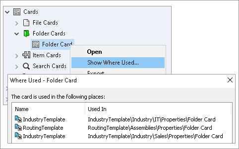

V Nástroji pro správu softwaru SOLIDWORKS můžete v části Karty na každý soubor, složku a kartu šablony kliknout pravým tlačítkem a zobrazit, kde se daný prvek používá. Kikněte například na Karty > Karty složek > karta složky > Kde se používá . Tato možnost je užitečná při odstraňování souboru nebo datové karty složky.
