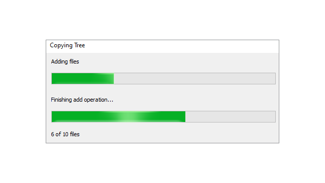

V Průzkumníku souborů SOLIDWORKS PDM se v okně průběhu v případě některých operací zobrazují další informace.
Okna Změnit stavKopírovat strom obsahují dva ukazatele průběhu:
  • První ukazatel průběhu obsahuje hlavní kroky nebo akce operace jako celku, tj. Kopírování souborů nebo Kopírování proměnných.
  • Druhý ukazatel průběhu obsahuje podrobné informace, jako jsou sekundární kroky, celkový počet souborů atd.
Okna průběhu OdevzdáníProbíhá čtení referencí souboru mají jeden ukazatel průběhu, který zobrazuje probíhající operaci a názvy souborů.
