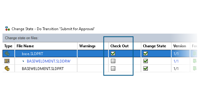

Možnost Vyzvednout v příkazu Změnit stav
Po dokončení operace změny stavu můžete soubor vyzvednout.
Sadu sloupců v dialogovém okně Provést přechod můžete přizpůsobit tak, aby obsahovala systémovou proměnnou Vyzvednout. Pokud vyberete možnosti Změnit stavVyzvednout pro určitý soubor, dojde po změně stavu k vyzvednutí souboru.
