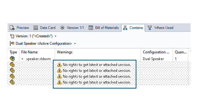

V Průzkumníku souborů SOLIDWORKS PDM a v aplikaci Web2 si nemohou neoprávnění uživatelé zobrazit informace o souboru na záložkách souborů ani v oknech operací se soubory a s odkazy na soubory.
V následujících případech se zobrazí varování Nemáte oprávnění k načtení aktuální nebo připojené verze:
  • Záložky zobrazení souborů:
    • Obsahuje
    • Kde se používá
    • Kusovník (vypočítané kusovníky a pojmenované kusovníky)
  • Okna pro operace se soubory
  • Okna s odkazy na soubory
