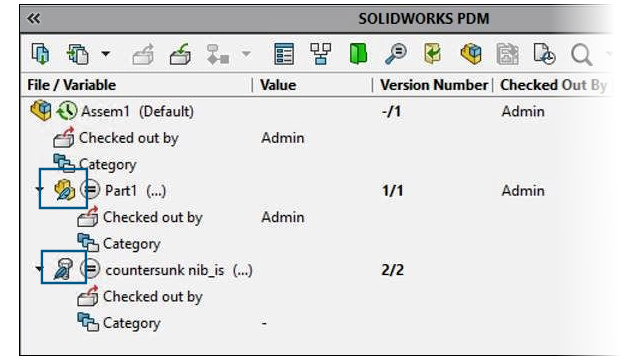

Vylepšení doplňkového modulu SOLIDWORKS PDM (2024 SP1) Když uložíte soubor sestavy jako soubor dílu, interní součást (uloženou jako externí soubor v úschovně) nebo zrcadlenou součást pomocí příkazu Uložit jako, zobrazí se na datové kartě pro nový soubor vygenerovaná sériová čísla a výchozí hodnoty, pokud jsou na záložce nastaveny. Doplňkový modul SOLIDWORKS PDM zobrazí překrytí ikon; modul podporuje všechny operace SOLIDWORKS PDM pro součásti otevřené ve zjednodušeném režimu. Možnost Automaticky optimalizovat vyřešený režim, skrýt zjednodušený režim můžete aktivovat i tehdy, je-li aktivní doplňkový modul SOLIDWORKS PDM. Obsah Zpracování přezkoumání velkého návrhu (LDR) a režim detailování v doplňku SOLIDWORKS PDM (2024 SP2) U sestav otevřených v režimu Přezkoumání velkého návrhu (LDR) a u výkresů otevřených v režimu Detailování si můžete zobrazit strukturu souborů SOLIDWORKS v podokně úloh SOLIDWORKS PDM (společně s ikonami), podobně jako ve stromu FeatureManager. Nadřazené témaSOLIDWORKS PDM
