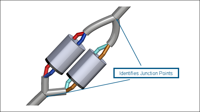

  • Identifikuje body spojení v segmentech smyčky a přesouvá je do narovnané roviny.

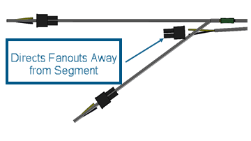

  • Směřuje rozvětvení ven ze segmentu trasy, místo toho, aby je do segmentu trasy integroval.
