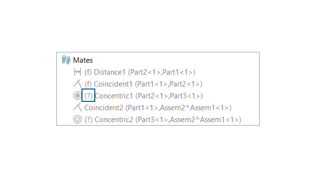

Affichage du préfixe non résolu pour les contraintes supprimées (2024 SP2)
Dans un modèle, le préfixe non résolu (?) s'affiche dans le nom d'une contrainte supprimée si elle comporte une référence manquante.
Pour afficher le préfixe non résolu :
  1. Ouvrez un modèle doté d'une contrainte supprimée comprenant une référence manquante.
  2. Dans l'arbre de création FeatureManager, développez le dossier de la contrainte.
    Le préfixe non résolu (?) s'affiche dans le nom de la contrainte.
