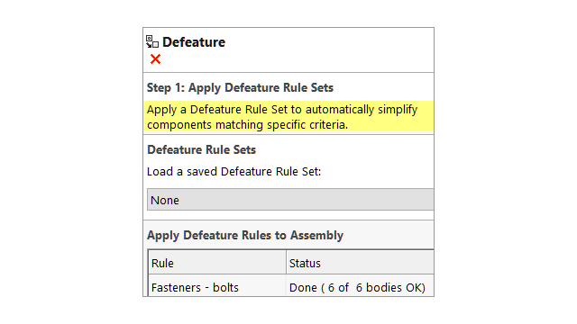

A l'aide de la méthode Defeature de silhouette, vous pouvez créer un jeu de règles pour simplifier les composants dans un modèle. Vous pouvez spécifier des critères pour la sélection de composant, la méthode Defeature et une orientation Defeature. Vous pouvez inclure les composants dans un corps et propager les propriétés visuelles.
Par exemple, vous pouvez créer une règle pour simplifier les attaches en tant que cylindres lorsque le nom de fichier d'une attache contient un boulon, un écrou ou une rondelle.
Vous pouvez enregistrer le jeu de règles pour l'utiliser avec d'autres modèles. Vous pouvez spécifier un emplacement de fichier pour les jeux de règles enregistrés. Vous pouvez utiliser un jeu de règles avec un groupe Defeature pour simplifier un modèle.
