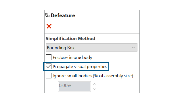

Pour propager les propriétés visuelles dans les groupes Defeature :
  1. Ouvrez un modèle et cliquez sur Defeature (barre d'outils Outils) ou sur Outils > Defeature.
  2. Dans le PropertyManager, sélectionnez Silhouette .
  3. Cliquez sur Suivant jusqu'à ce que la page Defeature - Définir des groupes apparaisse.
  4. Sous Méthode de simplification, sélectionnez Propager les propriétés visuelles.
