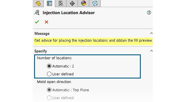

Conseiller Point d'injection
Le conseiller point d'injection peut déterminer de manière itérative un nombre optimal d'emplacement d'injection (maximum de 10) pour remplir une empreinte.
La valeur par défaut pour Nombre d'emplacements est Automatique, ce qui active l'approche itérative pour trouver un nombre optimal d'emplacement d'injection. Pour spécifier un nombre personnalisé d'emplacement d'injection, sélectionnez Défini par l'utilisateur.
