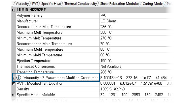

Les simulations Fill et Pack prennent en charge les matériaux avec une viscosité en fonction de la pression.
Les matériaux dont la viscosité dépend de la pression sont répertoriés dans la base de données des matériaux plastiques avec une icône d'information
La prise en compte de la viscosité en fonction de la pression est importante pour les pièces qui comportent de grandes longueurs de remplissage ou des parois très fines, ou dans les cas où vous avez besoin de pressions d'injection élevées.
