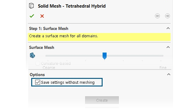

Vous pouvez enregistrer les paramètres de maillage d'une étude sans créer de maillage. Vous pouvez également afficher un aperçu d'un maillage surfacique avant de créer de maillage volumique.
Les options de maillage sont disponibles dans les PropertyManagers Maillage Volumique - Tétraédrique, Maillage volumique - Hexaédrique et Maillage coque.
Option Description
Enregistrer les paramètres sans mailler Vous pouvez enregistrer les paramètres de maillage d'un modèle (taille du maillage, méthode d'affinement et contrôle de maillage avancé) sans créer le maillage. Lorsque vous exécutez une étude, les paramètres de maillage sont appliqués automatiquement pour générer le maillage. Dans l'arbre PlasticsManager d'une étude, l'icône  en regard de Maillage volumique ou Maillage coque indique que vous avez enregistré les paramètres de maillage pour le modèle.
Afficher l'aperçu Vous pouvez afficher l'aperçu d'un maillage surfacique avant de créer un maillage volumique pour vérifier la validité du maillage d'un modèle.
