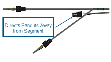

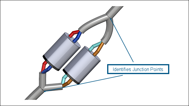

L'outil Mise à plat du routage exécute automatiquement les fonctions suivantes :
  • Identifie les points de jonction dans les segments de boucle et les déplace vers le plan mis à plat.
  • Dirige les éventails à l'écart du segment de routage plutôt que de les intégrer dans le segment de routage.
