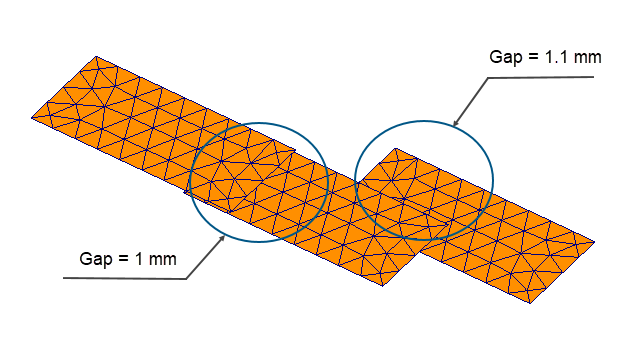

L'application des interactions solidaires entre des ensembles d'éléments de coque ayant un écart physique est plus robuste.
L'image ci-dessus montre un modèle avec trois surfaces de coques. Une paire de coques comprend un écart physique de 1 mm, tandis que la seconde paire de coques comprend un écart de 1,1 mm. En choisissant un écart maximal défini par l'utilisateur pour la liaison de 1 mm (écart maximal entre les entités géométriques pour appliquer les interactions solidaires locales), seule la paire de coques incluant un écart de 1 mm doit être solidaire.
Un algorithme amélioré applique les interactions solidaires appropriées, quelle que soit la taille du maillage. Dans les versions précédentes, si vous appliquiez un maillage de coque grossier aux trois surfaces, l'algorithme appliquait par erreur une interaction solidaire à la deuxième paire de coques incluant un écart de 1,1 mm.
