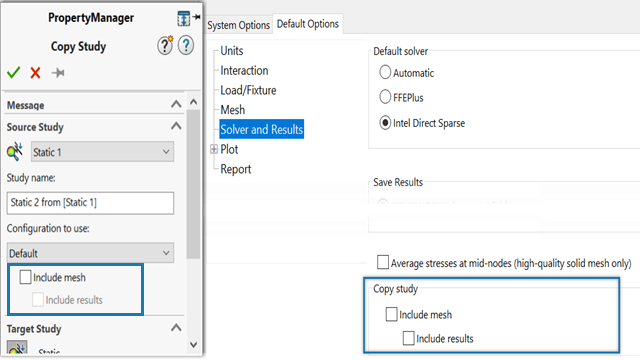

Exclusion du maillage et des résultats lors de la copie d'une étude
Vous pouvez gagner du temps en excluant les données de maillage et de résultats lors de la copie d'une étude de simulation dans une nouvelle étude.
Vous pouvez spécifier des paramètres globaux par défaut pour inclure ou exclure le maillage et les résultats lors de la copie d'une étude à partir de la boîte de dialogue Options par défaut > Solveur et résultats > Copier l'étude.
Pour les études individuelles, vous pouvez modifier les paramètres par défaut pour les options Inclure le maillage et Inclure les résultats dans le PropertyManager Copier l'étude.
