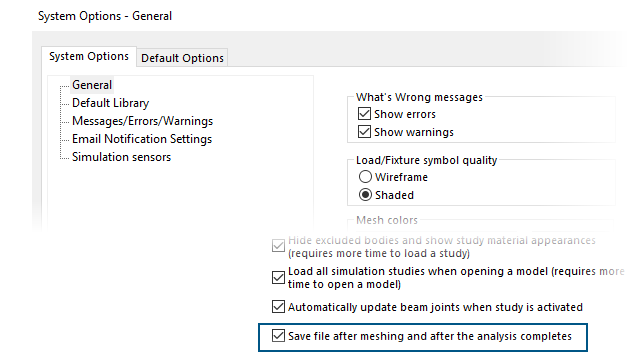

Enregistrement automatique d'un fichier de modèle
Vous pouvez enregistrer un fichier de modèle après le maillage et une fois l'analyse terminée.
Pour activer l'enregistrement automatique d'un fichier de modèle :
Dans l'onglet Options du système > Général, sélectionnez Enregistrer un fichier après le maillage et une fois l'analyse terminée.
L'enregistrement automatique d'un fichier de modèle après le maillage et la fin de l'analyse permet d'éviter la perte de données en cas de panne inattendue du système ou de coupure de courant.
