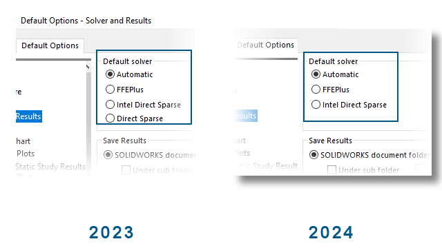

Solveur Direct Sparse retiré Le solveur Direct Sparse a été retiré de la liste des solveurs pour les études de simulation. Pour les études héritées qui utilisent le solveur Direct Sparse, SOLIDWORKS Simulation utilise le solveur Intel® Direct Sparse. Sujet parentSOLIDWORKS Simulation
