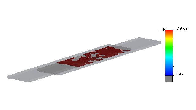

Le Tracé de vérification de la convergence détecte les régions du modèle où le solveur a rencontré des problèmes de convergence de contact.
Pour accéder au Tracé de vérification de la convergence :
Effectuez l'une des opérations suivantes :
- Cliquez sur (CommandManager Simulation).
- Dans un arbre d'études Simulation, cliquez à l'aide du bouton droit de la souris sur Résultats, puis cliquez sur Tracé de vérification de la convergence.
