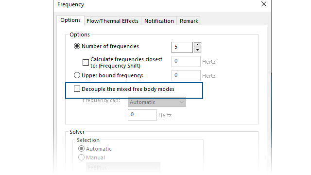

Dans la boîte de dialogue Propriétés de l'étude, sélectionnez Découpler les modes de corps libres mixtes. Dans les cas où il existe des modes de corps libres mixtes dans un modèle, l'algorithme résout le mouvement mixte associé à un mode de corps rigide et fournit la déformée modale précise d'un mode de corps rigide.
L'option permettant de découpler les modes de corps libres mixtes est disponible dans les études dynamiques linéaires, harmoniques, de fréquence, de vibration aléatoire et d'analyse de réponse spectrale.
