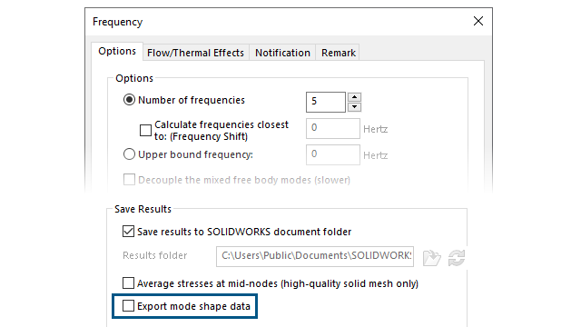

Vous pouvez exporter les données de déformée modale vers le fichier study_name.out de l'étude.
Dans la boîte de dialogue Options de > fréquence, sélectionnez Exporter les données de déformée modale.
Les données de déformée modale sont enregistrées dans le fichier .out de l'étude, situé dans le dossier Résultats.
