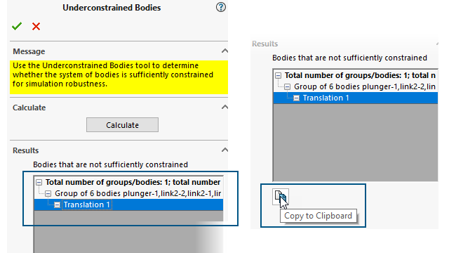

Détection de corps sous-contraints
Plusieurs améliorations ont été apportées à l'ergonomie du PropertyManager Corps sous-contraints.
  • Vous pouvez copier les résultats de l'outil de détection de corps sous-contraints dans le presse-papiers.
  • La liste qui affiche les corps qui ne sont pas suffisamment contraints dans la section Résultats est extensible pour une meilleure lisibilité.
  • L'affichage des animations des corps sous-contraints prend moins de temps. La qualité graphique des animations qui mettent en évidence les corps sous-contraints est améliorée.
