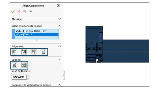

Ausrichten von Komponenten
Wenn Sie beim Entwerfen von 3D-Schaltschranklayouts die Option Komponenten ausrichten verwenden, können Sie eine Vorschau der Änderungen im Grafikbereich anzeigen.
Dadurch wird der Aufwand für die Ausrichtung von SOLIDWORKS Komponenten in 3D-Schaltschranklayouts erheblich reduziert.
Der PropertyManager Komponente ausrichten verfügt über einen vereinfachten und verbesserten Workflow.
