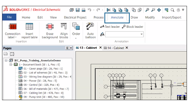

Registerkarte „Anmerkung erstellen“ (2024 SP3)
In SOLIDWORKS Electrical Schematic wurde der Multifunktionsleiste die Registerkarte Anmerkung erstellen hinzugefügt. Auf dieser Registerkarte können Sie Änderungen an 2D-Zeichnungen von 3D- und flach dargestellten Leitungsführungsdokumenten vornehmen. Sie spart Zeit und vereinfacht Anpassungsaufgaben.
Mehrere Befehle der Registerkarte Schaltschrankaufbau stehen auf der Registerkarte Anmerkung erstellen ebenfalls zur Verfügung:
  • Verbindungs-Beschriftung
  • Berichtstabelle einfügen
  • Hintergrund löschen
  • Blöcke ausrichten
  • Reihenfolge
  • Automatisches Stücklistensymbol
  • Texthinweislinie
  • Blockhinweislinie
  • Hinweislinienstil
