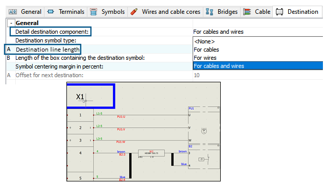

Klemmenleistenzeichnungen (2024 SP3)
Sie können Leiter und Kabel nach Zielteil organisieren. Dadurch werden Klemmenleisten-Layouts übersichtlicher und besser organisiert.
Verbesserungen:
  • Die Option Detail – Kabelziel wird in Detail –Zielbauteil umbenannt. Sie bietet folgende Optionen:
    • Keine
    • Für Kabel
    • Für Leiter
    • Für Kabel und Leiter
    Diese Option zeigt ein Feld mit dem Zielsymbol für Kabel und Leiter an. Bei aufeinanderfolgenden Leitern, die derselben Komponente zugeordnet sind, zeichnet die Software nur eine Komponente.
  • Länge der A-Zielkabelader wird in Länge der A-Ziellinie umbenannt. Diese Option gilt auch für Leiterkomponenten.
  • Im Dialogfeld Klemmenleisten-Editor wird eine neue Spalte zwischen Ziel und Kabel angezeigt. Sie enthält die Markierung der Bauteil-Klemme, an der der Leiter angeschlossen ist.
