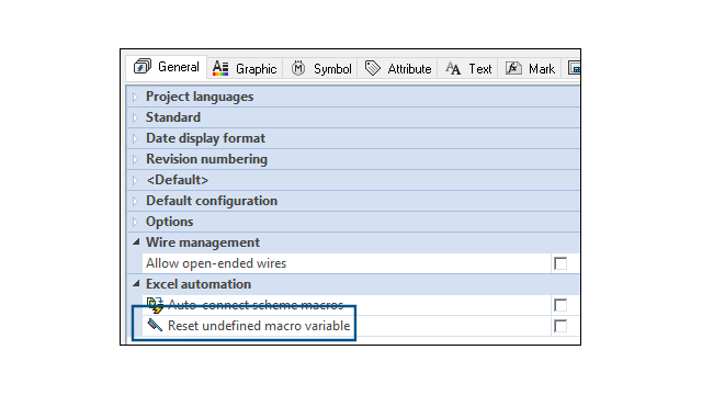

Nicht definierte Makrovariable zurücksetzen
Mit der Excel-Automatisierung können Sie nicht definierte Makrovariablen automatisch zurücksetzen.
Um nicht definierte Makrovariablen zurückzusetzen, klicken Sie auf SOLIDWORKS Electrical > Konfigurationen > Projekt . Wählen Sie im Dialogfeld Electrical-Projektkonfiguration auf der Registerkarte Allgemein unter Excel-Automatisierung die Option Nicht definierte Makrovariable zurücksetzen aus. Wenn Sie diese Option auswählen, verbleibt die Variable %xxx% nicht im eingefügten Makro. Sie wird ersetzt durch:
  • Eine leere Zeichenfolge
  • Ein entferntes Objekt
  • Ein zugeordnetes Standardobjekt (wie Funktion oder Position)
