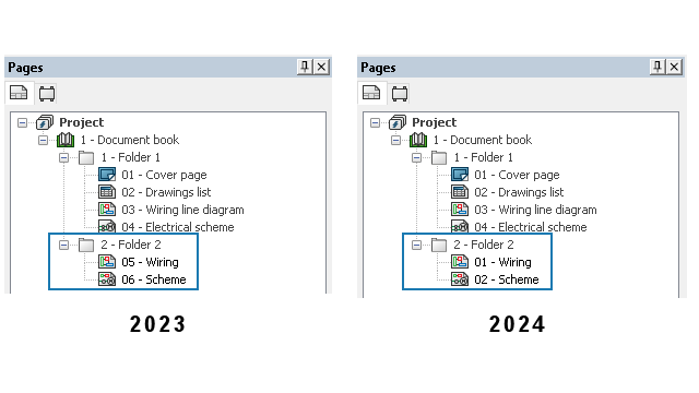

Numeri di contrassegno del disegno (2024 SP2)
È possibile numerare i disegni per cartella. In questo modo è possibile assegnare lo stesso numero di disegno a più cartelle. I contrassegni di disegno precedenti erano univoci per ogni album.
Nella finestra di dialogo Configurazione progetto elettrico, in Contrassegni univoci per, per Disegno, specificare Progetto elettrico, Cartella o Album.
