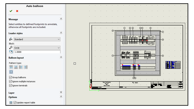

Bollature automatiche in armadi 2D È possibile inserire bollature automatiche nei disegni per la disposizione ad armadio 2D di SOLIDWORKS Electrical. Indice Inserimento di bollature automatiche in armadi 2D PropertyManager Bollatura automatica Argomento principaleSOLIDWORKS Electrical Scheda Annota (2024 SP3) Disegni delle morsettiere (2024 SP3) Miglioramenti ai tag 6W in ECP(2024 FD03) Numeri di contrassegno del disegno (2024 SP2) Esportazione dei file di dati (2024 SP2) Opzioni di importazione per la gestione dei riferimenti cavo e dei pezzi costruttore (2024 SP2) Ristrutturazione della struttura dei componenti elettrici Tutorial su SOLIDWORKS Electrical (2024 FD01) Gestione dei cavi (2024 SP1) Collegamento dinamico tra disegni (2024 SP1) Condivisione dei collegamenti in Electrical Content Portal (2024 SP1) Voce singola per cavi o fili nelle tabelle della distinta materiali (2024 SP1) Zoom ottimizzato all'apertura dei disegni (2024 SP1) Allineamento di componenti Modifica della lunghezza di più guide e canaline Filtro delle parti ausiliarie e accessorie Rimozione dei dati dei pezzi costruttore Ripristino di una variabile macro non definita Riduzione degli elenchi utilizzando gli intervalli Miglioramenti a SOLIDWORKS Electrical Schematic Miglioramenti delle prestazioni di SOLIDWORKS Electrical
