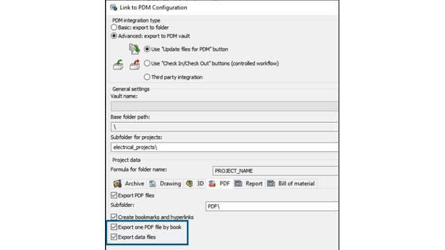

Nella finestra di dialogo Collega a configurazione PDM, è possibile includere i file di dati nel file PDF esportato.
Per esportare i file di dati, fare clic su Collega a configurazione PDM > PDF e selezionare Esporta file di dati. L'opzione Un file per album viene rinominata Esporta un file PDF in base all'album.
