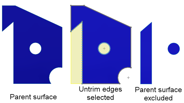

Esclusione delle superfici padre nelle funzioni di allungamento
La superficie padre può essere esclusa dai risultati delle funzioni Allunga superficie. Nel PropertyManager Allunga superficie, in Opzioni, selezionare Escludi superficie padre per escludere la superficie padre dai risultati della funzione Allunga superficie.
Per visualizzare la funzione Allunga superficie, nascondere la superficie padre. Questa opzione semplifica il controllo delle superfici allungate. Nelle versioni precedenti, era necessario utilizzare più strumenti per ottenere i risultati richiesti.
