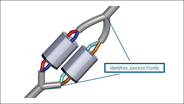

  • Identifica i punti di giunzione nei segmenti del loop e li sposta sul piano appiattito.

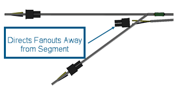

  • Indirizza gli sdoppiamenti lontano dal segmento del percorso invece di integrarli nel segmento del percorso.
