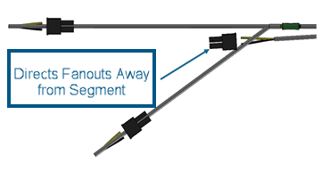

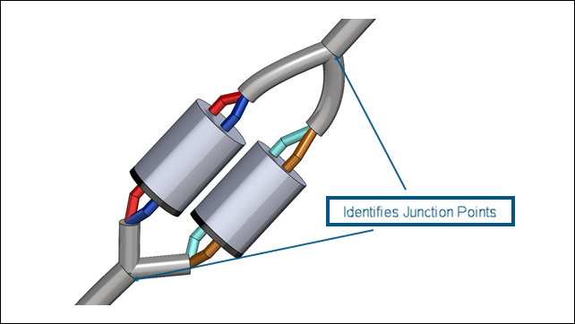

フラット化されたルートでの複雑なスプライスおよびループセグメントの配置の改善(2024 SP3) 展開ルート(Flatten Route) ツールは、複雑なマルチサーキット スプライスのサポートを向上させます。 展開ルート(Flatten Route) ツールは、次の機能を自動的に実行します。 ループ セグメントのジャンクション点を識別し、フラット化平面に移動します。 ファンアウトをルート セグメントに統合するのではなく、ルート セグメントから離れた場所に誘導します。 親トピックルーティング 方向を反転し、離散ワイヤーのパーセント オプションを指定します(2024 SP3) ルート サブアセンブリの原点への整列(2024 SP3) 展開ルート更新の品質向上(2024 SP3) ルーティングでの 3DEXPERIENCE アドインの使用(2024 SP1) FeatureManager デザイン ツリー内のワイヤとケーブルの命名 自動ルートを使用したディスクリート ワイヤ
