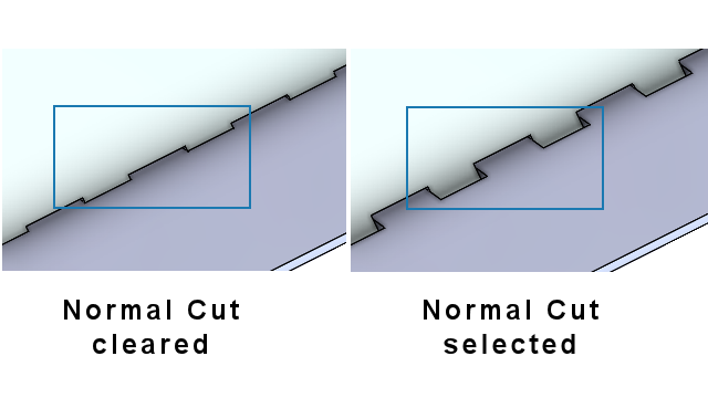

タブおよびスロットの垂直にカット タブおよびスロット(Tab and Slot)ツールを使用するとき、タブがスロットに対して斜めになっていても、スロットがシートに垂直になるように指定できます。垂直なスロットは、製造プロセスで不可欠です。 タブおよびスロット(Tab and Slot)PropertyManager のスロット(Slot)で、垂直にカット(Normal Cut)を選択します。 親トピック板金フィーチャー 展開ライン ツール スロットの継続 スタンプ ツール
