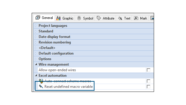

정의되지 않은 매크로 변수 재설정 Excel 자동화를 사용하면 정의되지 않은 매크로 변수를 자동으로 재설정할 수 있습니다. 정의되지 않은 매크로 변수를 재설정하려면 SOLIDWORKS Electrical > 구성 > 프로젝트 를 클릭합니다. 전기 프로젝트 구성 대화 상자의 일반 탭에 있는 Excel 자동화에서 정의되지 않은 매크로 변수 재설정을 선택합니다. 이 옵션을 선택하면 %xxx% 변수가 삽입된 매크로에 남아 있지 않습니다. 다음으로 대치됩니다. 빈 문자열 제거된 개체 연관된 기본 개체(기능 또는 위치 등) 상위 주제SOLIDWORKS Electrical 주석 달기 탭(2024 SP3) 단자 스트립 도면 (2024 SP3) ECP의 6W 태그 개선 사항(2024 FD03) 도면 기호 번호 (2024 SP2) 데이터 파일 내보내기 (2024 SP2) 케이블 참조 및 제조업체 파트 관리를 위한 불러오기 옵션(2024 SP2) 전기 부품 트리 재구성 SOLIDWORKS Electrical 튜토리얼(2024 FD01) 케이블 관리(2024 SP1) 도면 간 동적 링크(2024 SP1) Electrical Content Portal에서 링크 공유(2024 SP1) BOM 테이블의 케이블 또는 와이어에 대한 단일 항목(2024 SP1) 도면을 열 때 크기에 맞게 확대/축소(2024 SP1) 부품 정렬 여러 레일과 덕트의 길이 변경 보조 및 액세서리 파트 필터링 2D 캐비닛의 자동 부품 번호 제조업체 파트 데이터 제거 범위를 사용하여 목록 단축 SOLIDWORKS Electrical Schematic 개선 사항 SOLIDWORKS Electrical 성능 개선 사항
