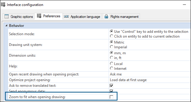

도면을 열 때 크기에 맞게 확대/축소(2024 SP1)
도면을 열 때 그래픽 영역에 맞게 자동으로 확대/축소하는 옵션을 사용할 수 있습니다. 도면은 프로젝트 도면, 제목 블록, 기호 또는 dwg 파일일 수 있습니다.
이 옵션을 활성화하려면 인터페이스 구성 > 기본 설정을 클릭합니다. 동작에서 도면을 열 때 크기에 맞게 확대/축소를 선택합니다. 이 옵션을 사용하면 추가적인 확대/축소 명령 없이 도면의 전체 범위를 자동으로 볼 수 있습니다.
