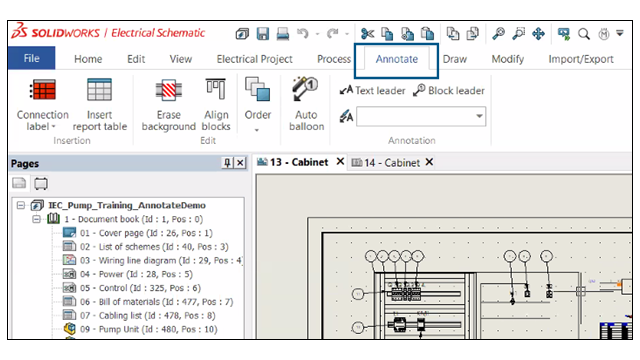

주석 달기 탭(2024 SP3) SOLIDWORKS Electrical Schematic에서는 주석 달기 탭이 리본에 추가되었습니다. 이 탭에서 3D와 전개된 라우팅 문서에서 2D 도면을 변경할 수 있습니다. 이를 통해 시간을 절약하고 사용자 정의 작업을 단순화합니다. 캐비닛 레이아웃 탭에 있는 여러 명령은 주석 달기 탭에서도 사용할 수 있습니다. 연결 라벨 보고서 테이블 삽입. 배경 지우기 블록 정렬 순서 자동 부품번호 텍스트 지시선 블록 지시선 지시선 유형 상위 주제SOLIDWORKS Electrical 단자 스트립 도면 (2024 SP3) ECP의 6W 태그 개선 사항(2024 FD03) 도면 기호 번호 (2024 SP2) 데이터 파일 내보내기 (2024 SP2) 케이블 참조 및 제조업체 파트 관리를 위한 불러오기 옵션(2024 SP2) 전기 부품 트리 재구성 SOLIDWORKS Electrical 튜토리얼(2024 FD01) 케이블 관리(2024 SP1) 도면 간 동적 링크(2024 SP1) Electrical Content Portal에서 링크 공유(2024 SP1) BOM 테이블의 케이블 또는 와이어에 대한 단일 항목(2024 SP1) 도면을 열 때 크기에 맞게 확대/축소(2024 SP1) 부품 정렬 여러 레일과 덕트의 길이 변경 보조 및 액세서리 파트 필터링 2D 캐비닛의 자동 부품 번호 제조업체 파트 데이터 제거 정의되지 않은 매크로 변수 재설정 범위를 사용하여 목록 단축 SOLIDWORKS Electrical Schematic 개선 사항 SOLIDWORKS Electrical 성능 개선 사항
