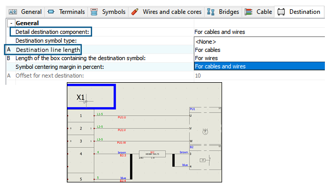

와이어와 케이블을 대상 파트별로 구성할 수 있습니다. 이렇게 하면 단자 스트립 레이아웃이 보다 깔끔하고 체계적으로 정리됩니다.
기능 향상:
- 케이블 대상 상세 정보 옵션의 이름이 대상 부품 상세 정보로 바뀌었습니다. 다음과 같은 옵션이 있습니다.
- 없음
- 케이블의 경우
- 와이어의 경우
- 케이블과 와이어의 경우
이 옵션은 케이블과 와이어의 대상 심볼이 포함된 상자를 표시합니다. 동일한 부품과 연관된 연속 와이어의 경우, 소프트웨어는 부품 하나만 그립니다.
- 대상 케이블 코어 길이가 대상 선 길이로 이름이 바뀌었습니다. 이 옵션은 와이어 부품에도 적용됩니다.
- 단자대 편집기 대화 상자에서 새 열
이 대상과 케이블 사이에 나타납니다. 와이어가 연결된 부품 단자의 표시가 포함되어 있습니다.
