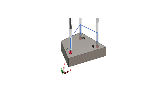

Plano de 3 pontos
Com o ciclo de sonda do Plano de 3 pontos, o SOLIDWORKS CAM mede a superfície selecionada usando três pontos nessa superfície. Os pontos sondados estabelecem um plano.
Quando você seleciona Plano de 3 pontos, o SOLIDWORKS CAM posiciona os três pontos nos valores de deslocamento padrão. Você pode modificar os valores de deslocamento e sondar os pontos nos locais necessários.
