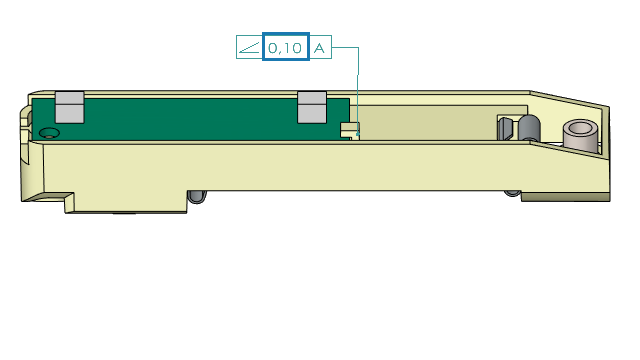

Adicionar um separador decimal em símbolos de tolerância geométrica Você pode adicionar um separador decimal em símbolos de tolerância geométrica. Para isso, faça o seguinte: Clique em Ferramentas > Opções > Propriedades do documento > Anotações > Tolerâncias geométricas. Em Separador decimal, especifique uma opção: Vírgula. Insere uma vírgula. Ponto. Insere um ponto. Tópico paiSOLIDWORKS MBD
