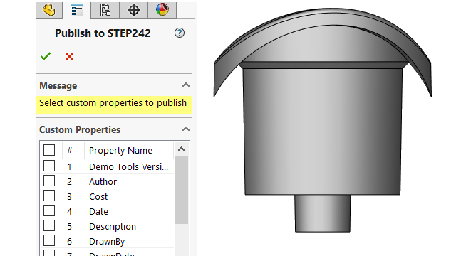

Exportar propriedades personalizadas para STEP 242
Você pode exportar propriedades personalizadas de uma peça ou montagem para o formato STEP 242.
Para exportar propriedades personalizadas para STEP 242:
  1. Clique em Publicar arquivo do STEP 242 (barra de ferramentas do MBD).
  2. No PropertyManager de Publicar no STEP242, especifique as propriedades personalizadas a serem exportadas e clique em .
  3. Na caixa de diálogo Salvar como digite o nome do arquivo.
  4. Clique em Salvar.
