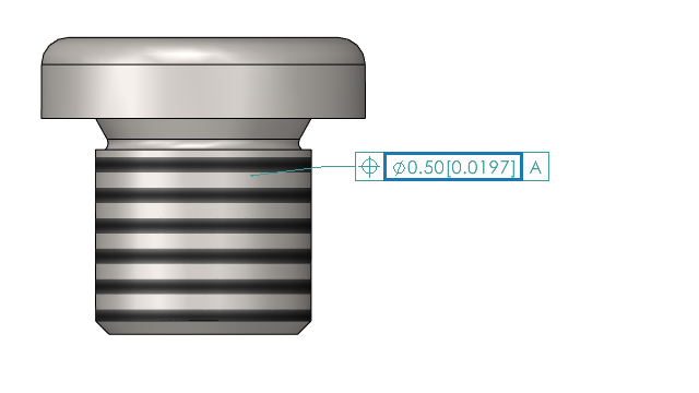

Exibir dimensões duplas em símbolos de tolerância geométrica
Ao criar símbolos de tolerância geométrica, você pode exibir dimensões duplas, que mostram dois conjuntos de valores, como polegadas e milímetros, dentro de uma única dimensão.
Para exibir dimensões duplas em símbolos de tolerância geométrica:
  1. Em uma peça ou desenho, clique em Tolerância geométrica (barra de ferramentas MBD Dimension).
  2. Na área de gráficos, clique para colocar o símbolo.
  3. Selecione Intervalo na caixa de diálogo Tolerância e o PropertyManager de Tolerância geométrica. Em seguida, selecione Exibir dimensões duplas.
