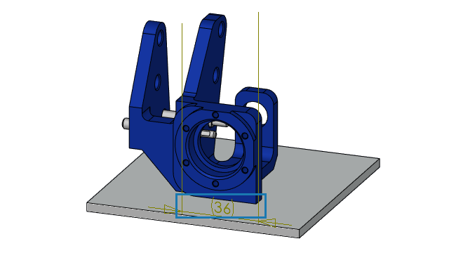

Controlar a visibilidade de anotações por meio de geometria sólida
Você pode fazer com que as anotações, como dimensões, fiquem no topo do modelo. Isso permite que você veja dimensões e linhas de extensão se girar o modelo.
Para controlar a visibilidade das anotações por meio de geometria sólida:
  1. Clique em Ferramentas > Opções > Opções do sistema > Exibir.
  2. Selecione Exibir dimensões do DimXpert na parte superior do modelo.
