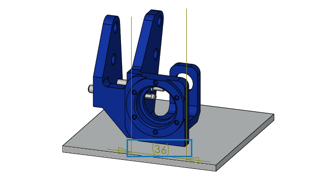

Управление отображением примечаний для твердотельной геометрии
Можно настроить отображение примечаний (например, размеров) поверх модели. Это позволяет просматривать размеры и выносные линии при вращении модели.
Для управления отображением примечаний для твердотельной геометрии выполните следующие действия.
  1. Нажмите Инструменты > Параметры > Параметры системы > Отображение.
  2. Выберите Отобразить размеры DimXpert поверх модели.
