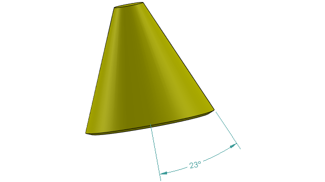

Отображение половинных углов для размеров конических деталей
Размер угла конической грани можно отобразить как половинный угол. Это позволяет преобразовать полный угол конуса в половинный угол.
Чтобы отобразить половинные углы для размеров конических деталей, выполните следующие действия.
  1. В окне PropertyManager Значение DimXpert в разделе Первичное значение выберите Отобразить как половинный угол.
