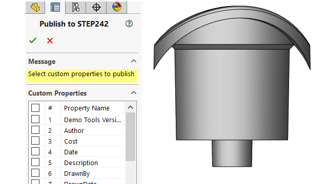

Экспорт пользовательских свойств в STEP 242
Пользовательские свойства можно экспортировать из детали или сборки в формат STEP 242.
Для экспорта пользовательских свойств в формат STEP 242 выполните следующие действия.
  1. Нажмите Опубликовать файл STEP 242 (панель инструментов MBD).
  2. В окне PropertyManager Опубликовать в STEP242 укажите пользовательские свойства для экспорта и нажмите .
  3. В диалоговом окне Сохранить как введите имя файла.
  4. Нажмите Сохранить.
