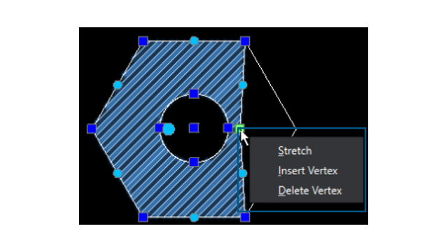

Cambio de forma de sombreados
Puede ajustar el contorno de los sombreados o los sombreados de gradientes.
Cuando selecciona una entidad de sombreado, aparecen asideros que le ayudan a ajustar la forma. Cuando pasa el cursor sobre un asidero, aparece el menú de acceso directo con opciones de edición.
