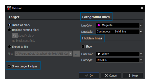

Comando Crear vista plana
Puede utilizar las funciones mejoradas del comando MAKEFLATSNAPSHOT para dar formato a las líneas ocultas y en primer plano, y mostrar aristas tangentes.
Para acceder al comando Crear vista plana:
Lleve a cabo una de las siguientes acciones:
  • En la cinta, haga clic en Inicio > Instantánea > Crear vista plana .
  • En el menú, haga clic en Sólidos > Edición de sólidos > Crear vista plana.
  • Escriba MAKEFLATSNAPSHOT en la ventana de comandos.
Las operaciones mejoradas incluyen:
  • Líneas de primer plano. ColorLínea y EstiloLínea especifican el color de la línea y el estilo de las líneas de primer plano.
  • Líneas ocultas. Mostrar muestra las líneas ocultas. ColorLínea y EstiloLínea especifican el color de la línea y el estilo de las líneas ocultas.
  • Mostrar aristas tangentes. Muestra las aristas tangentes en la representación plana.
