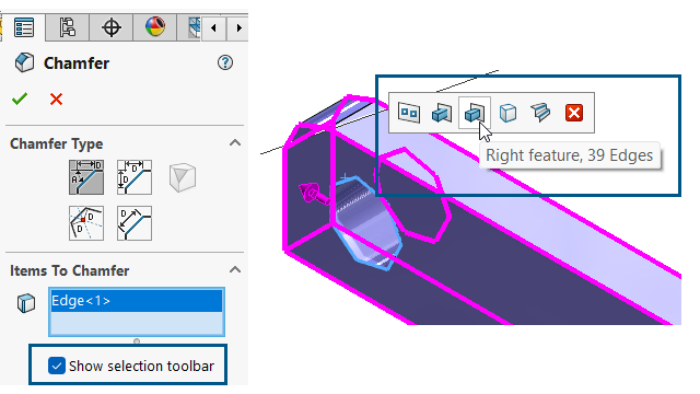

Pahlar için bir seçim hızlandırıcı araç çubuğu mevcuttur, böylece pah atılacak kenarları hızlı bir şekilde seçebilirsiniz.
Faydaları: Ayrıntılara daha az zaman harcarsınız ve tasarıma daha fazla zaman ayırabilirsiniz.
Seçim hızlandırıcı araç çubuğunu kullanmak için:
  1. Pah PropertyManager'ında, araç çubuğunu etkinleştirmek için Seçim araç çubuğunu göster öğesine tıklayın.
  2. Pah Atılacak Öğeler için grafik alanında seçim araç çubuğunu görüntülemek üzere bir kenar seçin.
  3. Grafik alanında modelde seçili kenarları görüntülemek için araç çubuğundaki kullanılabilir seçimlerin üzerine gelin. Bu kenarları seçmek için araç çubuğundaki öğeye tıklayın.
Seçim hızlandırıcı araç çubuğu şu pah tipleri için kullanılabilir:
  • Açı Uzaklığı
  • Uzaklık Uzaklığı
  • Öteleme Yüzü
