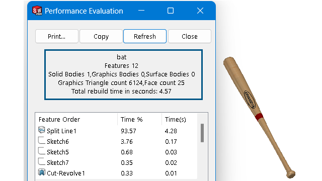

Grafik Üçgen ve Yüz Sayımı (2024 SP1)
Parçalarda, Performans Değerlendirmesi iletişim kutusu tüm gövdelerin toplam grafik üçgen ve yüzlerinin sayısının yanı sıra diğer faydalı bilgileri de görüntüler.
İletişim kutusu ayrıca katı, grafik ve yüzey gövdelerinin sayısını ve saniye cinsinden toplam yeniden oluşturma süresini de görüntüler. Bu bilgilere erişmek için bir parça açıkken Performans Değerlendirmesi (Hesapla araç çubuğu) veya Araçlar > Değerlendir > Performans Değerlendirmesi 'ne tıklayın.
Bu bilgiler modelin geometrisinin karmaşıklığını ve performans üzerindeki olası etkisini belirlemenize yardımcı olur.
